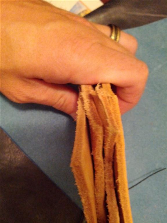

post-16668-049617500 1342058810_thumb.jp
post-16668-067081000 1342058839_thumb.jp
