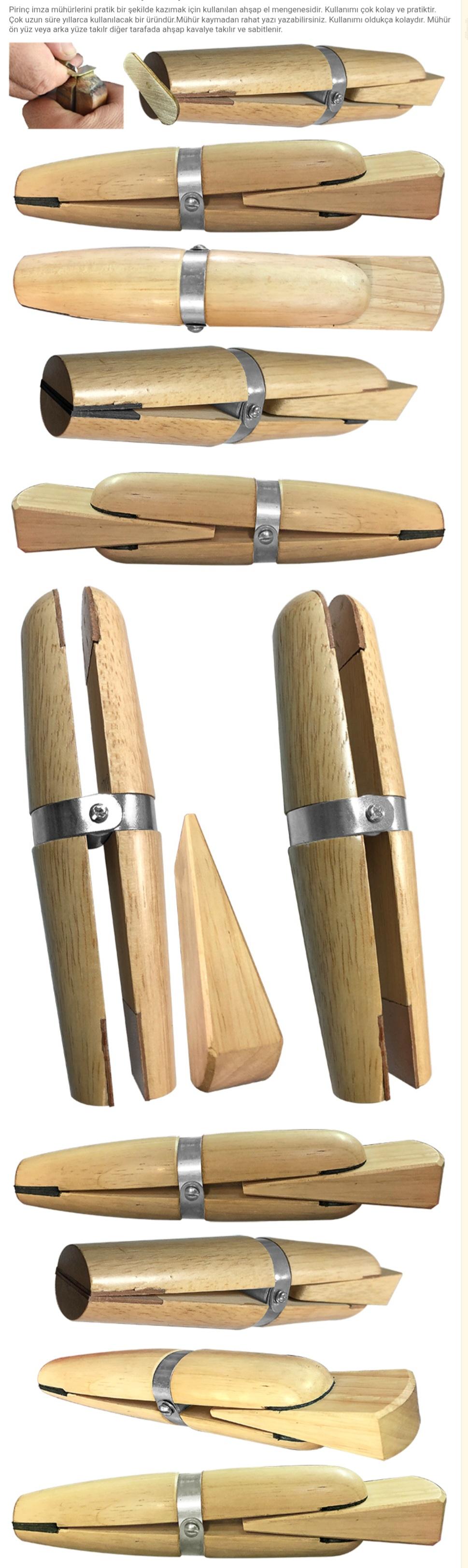

	Ah! Evidently something to hold a seal while you're carving it. Thank you! Ey! Belli ki onu oyarken mührü tutacak bir şey. Teşekkür ederim!

	Our friends at google say it means "Clamp for engraved signature seal". I haven't a clue and I'm not clicking the link. @Veli, the language of this forum is English. It would be appreciated if you use a translation service. Thank you. Bu forumun dili İngilizce'dir. Çeviri hizmeti kullanmanız memnuniyetle karşılanacaktır. Teşekkürler.
	Kazıma imza mühür için kelepçe https://ulusalbayrak.com/menudetay.php?id=1156
